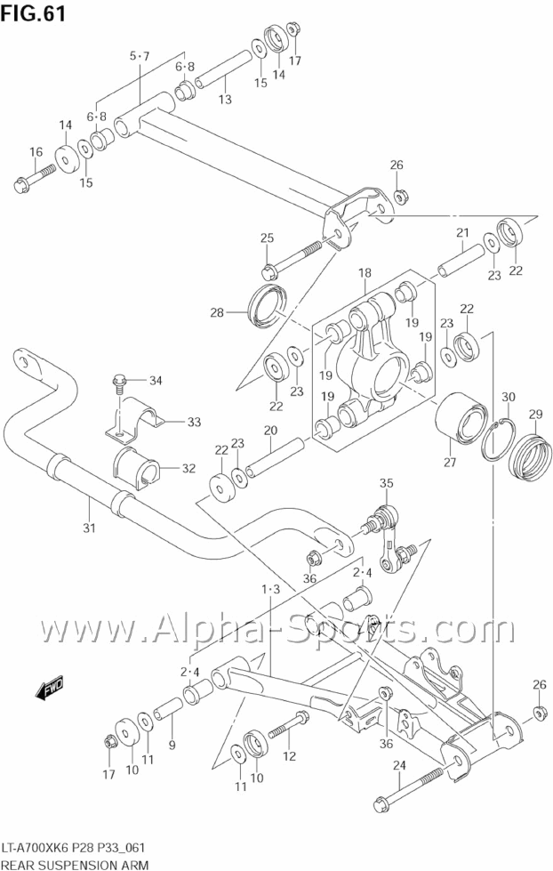

HOLA QUE TAL  Sombrero PUES RESULTA QUE UN COMPAÑERO DE LA PEÑA, EN SU KING NOS LLAMO LA ATENCION UNA OLGURA EN LOS TRAPECIOS SUPERIORES TRASEROS. OSEA QUE EL QUAD EN PARADO COJIENDO LA RUEDA Y ENPUJANDO HACIA DENTRO Y AFUERA SE VE COMO EL TRAPECIO SE MUEVE COMO MEDIO CENTIMETRO. TANTO DE UNA RUEDA COMO DE LA OTRA. ¿¿SABEIS SI ES NORMAL??  dudando dudando
BUENO EN LA FOTO SE VE EL TRAPECIO POR SI OS SIRVE. ES EL DE ARRIBA CUADRADO. ok

Es este que marco con la flecha azul? Si se mueve el trapecio en el sentido de la flecha pero el tornillo no se mueve es que el silentblock que va dentro esta para cambiar por desgaste.

Me parece que dices abajo a la izquierda no??que hay un pequeño hueco no??yo tengo un compi que tiene este mismo modelo,lo suyo seria verlo para ver como lo tiene.saludos

es justamente donde esta flecha que menciona delincuente. y el movimiento es en el mismo sentido que indica.

Hola a todos: tienes gastados los silent-blokcs de nylon que lleva en el interior de los trapecios, se cambian fácil y vuelve a quedar como nuevo.http://alpha-sports.com/satv/2006/2006%20LTA700X/56.gif.
Son la spiezas 6.8 y las 2.4
UN SALUDO.
SALUDOS SOY MAMOSER... TENGO UN KING DESDE ACE DOS AÑOS Y LE E PISADO 20.000KM ... LO E DESMONTADO CASI TODO..Y ME LO CONOZCO A FONDO.. ESA OLGURA SE DEBE A QUE DENTRO DE EL SOPORTE DEL TRAPECIO HAY UNOPS CASQUILLOS DE UNA ESPECIE DE PLASTICO Y DE GASTAN CON ELÑ MOVIMIENTO LA SOLUCION ES LO QUE YO ICE,, QUE POR CIERTO ME ICE ACER 15 CASQUILLOS PERO DE UN MATERIAL QUE SE LLAMA POROSOIL,, O LO QUE ES LO MISMO BRONCE AUTO LUBRICADO.. ES UN TIPO DE BRONCE POROSO QUE LLEVA DENTRO ACEITE.. SE CAMBIAN LOS DE PLASTICO POR LOS DE BRONCE I YA DE POR VIDA,,,, SI QUEREIS SABER QUIEN ME LOS IZO ,,, MAMOSER1@HOTMAIL.COM ( EN MINUSCULAS)  PARA CAMBIARLOS SON 10 MINUTOS.. L BUENO DEL CASO ES QUE VALEN LO MISNMO LOS DE PLASTICO QUE LOS DE BRONCE,,,Y ENCIMA HECOS. A MEDIDA

 Duda Duda se lo comentare a mi socio. de todas muxisimas gracias a todos. pray1 hoy mi amigo llamo para pedir los originales. y le an pedido 50 euros  susto ¿es ese su precio? ¿por unos casquillos??? Confuso Confuso Confuso
yo estoy en que se an equivocado  Paciencia.
¿algun sitio con precio mas asequible?? silvar silvar
gracias de antemano.

perdon. 50 euros por cada juego. osea 100 euros en total. Anda!! Anda!!
No bonilla ese no es el precio de unos casquillos, es lo que te piden por unos casquillos en cualquier concesionario oficial que es muy distinto Cabreado

delincuente el precio se lo dio calleja.   Sudores Sudores
HOLA SOY MAMOSER1
 RESPECTOAL PRECIO D LS CSQUILLOS NI SE LE OCURRA PAGAR SEMEJANTE BURRADA PO UNOS CASQUILLOS DE PLASTICOS.. AM ME SALIERON LOCE AUTOLUBRICADO... 15€ CADA UNO Y LA DIFEENCIA ES QUE SON PARA SIEMPRE,,, LLAMADME Y OS DARE EL TELEFONO DE MI  COLEGA QUE TIENE UN TALLER Y ME LOS ACE A MEDIDAMI TELEFONO ES EL 600 90 50 56  SOY MARTIN.... DE ESA MANERA OS PODEIS AORRAR UNA PASTA.. I ELA REPAACION QUEDA MEJOR... SALUDOS

ey mamoser1  Sombrero muxas gracias por tu ayuda  aplauso le comente a mi socio lo tuyo y dice que de lujo. en breve te llamara para haber como lo arreglais.  ok ok
